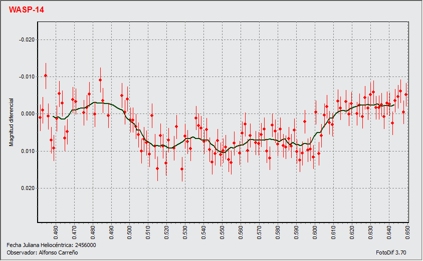

Este puede ser mi primer exoplaneta decente que hago, pues el ETD ha calificado mis datos con un DQ=3 , es decir un aprobado y estoy mas que contento con el resultado. -grin

Onor, ya es complicado sacar una curva con una precisión de 2.8 milésimas como esta, imagínate confirmar exoplanetas.
Para esto último (descubrir), se encargan el satélite CoRoT y el Kepler, mas tarde se pueden confirmar esos datos, pero con telescopios muy avanzados, creo que ni el del CAAT vale para eso.

Alejandro, con el fotodif y con el equipo que tengo, a lo máximo que se puede llegar, es a descubrir alguna variable, pero de momento sigo con los EP.
Gon, estoy utilizando la Atik 383 y el refractor. Lo que hago es capturar tomas recortadas de 1024 x 768, el Artemis me permite grabar en secuencia este tipo de resolución, capturando solo la zona que yo marco del sensor. Pedro, desde el principio, siempre me había dicho que mi cámara era apta para astrometría y fotometría y yo burro de mí, sin hacerle caso.Estoy sacándole mucho partido con este método y sobre todo con los consejos de Ramón Naves, lástima que la Atik tenga "Antiblooming", pues la precisión sería aún mayor.

Yo no creo que el antibloming sea significativo cuando hablas de diferencias tan pequeñas en magnitud. El comportamiento tiene que ser casi lineal, y más aún cuando no estás saturando las estrellas.

GON escribió:Yo no creo que el antibloming sea significativo cuando hablas de diferencias tan pequeñas en magnitud. El comportamiento tiene que ser casi lineal, y más aún cuando no estás saturando las estrellas.
Gon, si que lo es, el antiblooming no es bueno para la fotometría, de hecho, nunca te recomiendan una cámara que lo lleve para hacer este tipo de trabajos.
Cuando me he referido antes a ello, es porque se puede llegar a mayor precisión que esos 2.8 , hay gente que llega por debajo de 1 y todos tienen cámaras con blooming.
El otro día puse un EP que tenía una desviación de tan solo 0.0004 mag. y ni de coña lo pude hacer.
