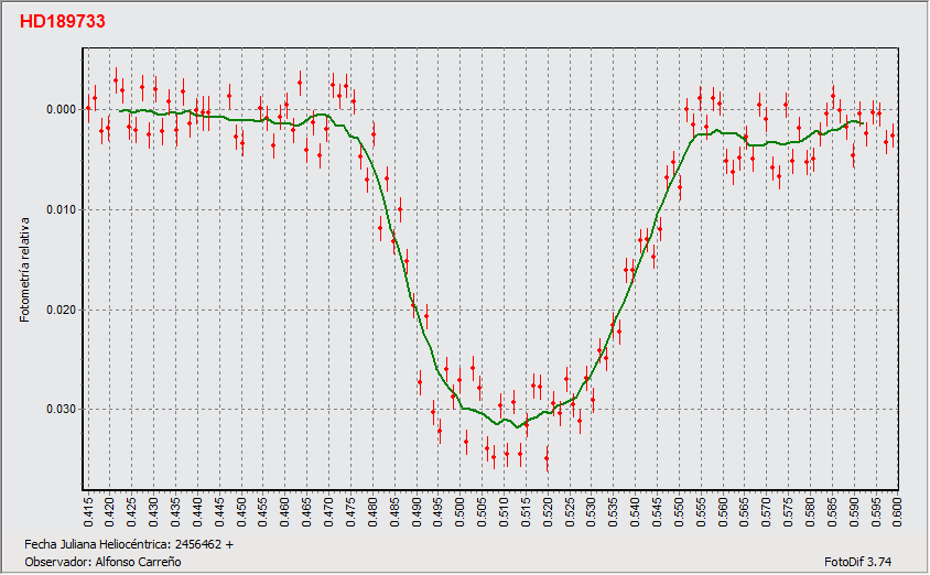

En este exoplaneta se ha descubierto vapor de agua en su atmósfera y se encuentra a 60 años-luz de nosotros. El planeta orbita a su estrella a sólo un 3% de la distancia de la Tierra al Sol y apenas dura 2,2 días.

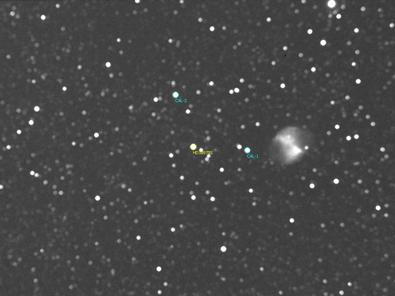

Debido a que la estrella tiene una magnitud de 7,67 y con 120" segundos de exposición se saturaba, he tenido que desenfocar mucho la imagen.
El ETD me ha asignado mi primer DQ=1, pero hay que reconocer que esta curva de luz, es una de la mas fáciles de realizar.
Por cierto, el objeto que molesta a la derecha de la imagen, es la Nebulosa Dumbbell M27.

DQ=1, Enhorabuena!! -thumbup
Aunque tu digas que es fácil, hay que hacerla y conseguir esa baja dispersión que tiene para que te den la máxima puntuación.
Un buen trabajo!!, Alfonso, Otra para la colección.

Cuanto más brilla la estrella, mas puedes desenfocar y hacer la estrella mas grande, ocupando mas píxeles. De esta manera bajas la dispersión y puedes llegar al DQ = 1.

Enhorabuena crack¡¡¡
estoy de acuerdo con Juan, por fácil que sea, hay que currárselo. Y tu lo haces.
