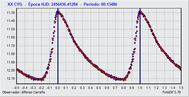

Otra mas para mi colección de este tipo de variables que mas me gusta, las SXPHE, del grupo de las Delta Scutti. En este campo ya tengo pilladas unas 3 variables nuevas por descubrir, espero que siga el buen tiempo y pueda terminar la curva de todas ellas.

Gon, esta no es mía, se descubrió en el 1980.
Lo que suelo hacer para descubrir variables, es apuntar a un campo donde hay ya alguna descubierta. Suele pasar muchas veces que no encuentro ninguna, pero siempre me queda resolver las que ya están y de esta manera aprovecho de alguna manera la sesión y aporto nuevos datos al AAVSO.

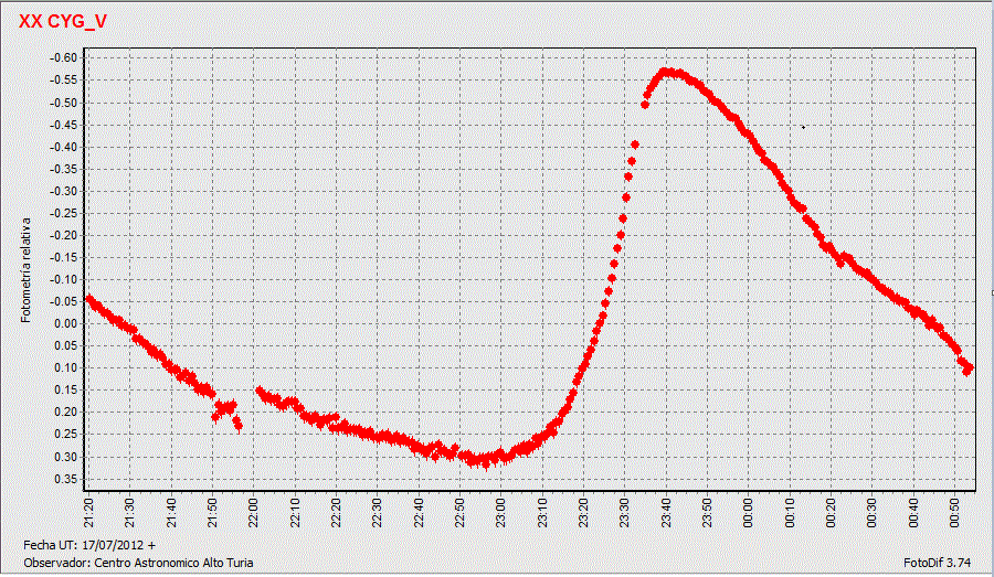

Que preciosidad de curva Alfonso, este tipo de estrellas me gustan por las curvas tan limpias que dejan. Tenemos por ahí la curva de esta estrella hecha desde el CAAT, es la siguiente:
Fig.12.6XX Cyg_V.png (173.18 KiB) Visto 34167 veces
La observación se llevó a cabo en banda V y, con algo de nubes a primera hora de la noche (el escalón inicial).Las dos gráficas tienen aproximadamente la misma amplitud. Estas estrellas tipo SX Phoenicis son muy dadas a tener ciertos restos de inestabilidad, según en la banda del espectro que la veas.

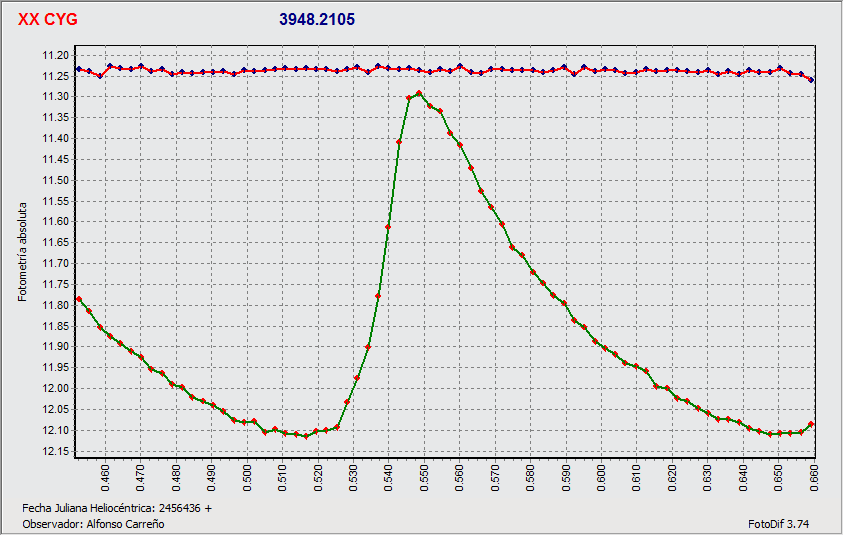

Alejandro, estas curvas son mis favoritas. Acuérdate de lo que te comenté en un post anterior, si pones la magnitud absoluta podríamos hacer una comparativa de magnitudes y de esta manera comprobar como se comportan las capturas con diferentes filtros y tiempos de exposición.

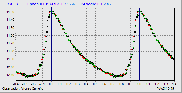

Como sigo con este campo intentando perfilar las curvas de algunas variables que he descubierto, adjunto curva con período de esta bonita variable. Por cierto, los datos de la primera estaban mal, ya que la magnitud absoluta de la estrella de calibración elegida, era erróneo. Ahora ya está arreglado con los datos buenos y tanto el período como el máximo y el mínimo coinciden si ningún margen de error.

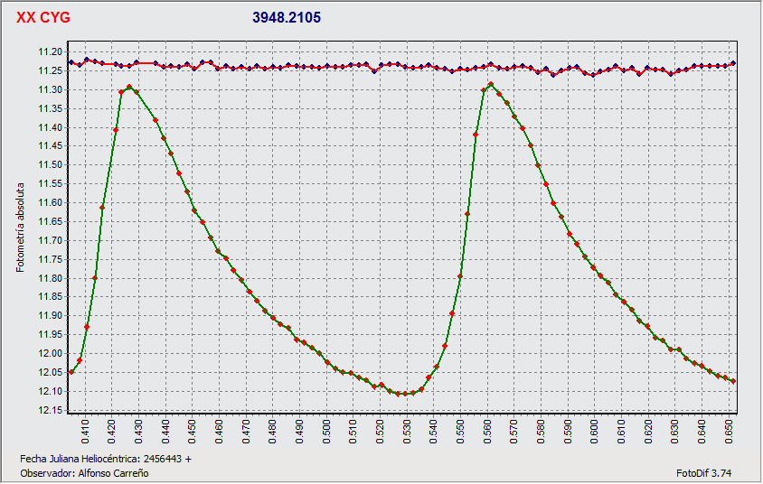

Por cierto, anoche estuve tirándole otra vez a este campo, adjunto curva y período con las 3 noches.
