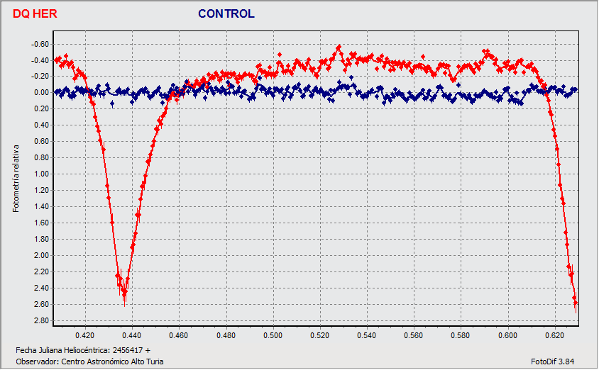

Hola compañeros:
El pasado fin de semana, en el CAAT, intentamos cazar a otra de las ya conocidas variables cataclísmicas. La candidata fue DQ Herculis.
Este sistema es algo curioso, ya que ordinariamente se comporta como una variable eclipsante típica, y no presenta habitualmente las inestabilidades típicas de una variable cataclísmica. DQ Her es el prototipo de las variables cataclísmicas de tipo magnético ya que la materia que acreta alrededor de la primaria no fluye hasta ella en un disco, sino que la materia cae sobre los polos magnéticos de la enana blanca.
No obstante, lo que la curva de luz nos muestra no es más que una binaria eclisante, sin ningún tipo de inestabilidad, y ello quizá pueda deberse a la inclinación que tenga el eje magnético de la enana blanca. Este sistema está a unos 525 pc de distancia, y en 1935 se convirtió en nova elevando su magnitud hasta la 1.5, visible incluso a simple vista.
La observación se ha llevado a cabo en la banda V y, actualmente está siendo objeto de estudio el sistema de acreción y de transferencia de masa de DQ Her.
Curva luz DQ Her_V.gif (19.86 KiB) Visto 12885 veces
Un Saludo

por zonalunar
Una curva perfecta Alejandro. -punk
He comprobado que los últimos datos que se han enviado de esta variable, el máximo se encuentra en 14.6 y su mínimo en 16.8, el año pasado la diferencia de magnitud estaba en 2.5 magnitudes y en marzo de este año en 2.2.
La curva que has conseguido se aprecia una diferencia de 3 magnitudes, podrías cambiar el gráfico a magnitud absoluta y asi podríamos ver que magnitud tiene esa curva y su diferencia entre el máximo - mínimo.
Esos datos tienen muy buena pinta, yo los enviaría al AAVSO. -good

por Pepe Bosch
Muy buen trabajo Alejandro. Estoy viendo las posibles interpretaciones de esa curva. El eclipse parece claro pero los hombros del disco magnético de acreción y la mancha no los tengo claros, igual puede que ni existan en ese sistema. ¿Comenta algo de este sistema el libro de Hellier?

por alejandro vera
Hola compañeros:
Pues si parece tener disco de acreción, el libro de Hellier lo menciona. Comenta más o menos que el disco de acreción es tan denso que tapa la enana blanca y bloquea casi por completo su emisión en rayos X. No obstante, parece que el propio disco parece oscilar y pulsa en el óptico 1 vez cada 71 segundos, y que a medida que el sistema entra en el eclipse, esas pulsaciones van desapareciendo (creo que esto lo podemos ver en la curva, justo a lo largo de todo el máximo, y vuelven a desaparecer al entrar en el eclipse). Comenta también el grado de inclinación del sistema, que es de unos 87º...el libro no menciona nada más, a este sistema le dedican un pequeño párrafo.
Un Saludo

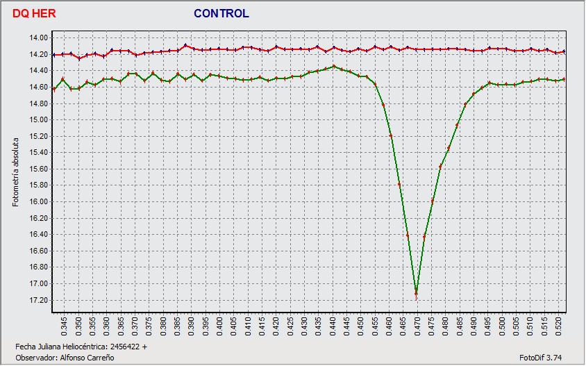

Hola compis.
Anoche hubo suerte y aunque sobre las 2:30 se nubló, pude recolectar 4 horas y media de datos de esta variable pillando un eclipse superchulo.
Lo bueno de tener capturas desde distintos puntos geográficos y distintos equipos, es que se pueden confirmar que esos datos son fiables y en este caso lo son por ambas partes. Ahora ya se puede decir que esa diferencia de casi 3 magnitudes en el eclipse es correcta, pues las 2 curvas son casi idénticas.
Los datos los he enviado al AAVSO y el margen de error que indican es de 0.02 magnitudes, que no está nada mal.
En la curva se aprecia antes del eclipse, un hombro con una subida de brillo de 14.50 a 14.35 y después del eclipse se nota esa lentitud para llegar al máximo de 14.50 magnitudes.
Por último añadir que la dispersión que se nota al principio de la curva, es motivado por la CL, al estar todavía demasiada baja la estrella, esto se podría haber corregido con filtros fotométricos.

por Pepe Bosch
Pues es cierto, se ve bien con la curva que ha trazado Alfonso. Hay una leve subida lo que indica que hay disco y además denso, ahora lo entiendo, y lo que resulta más curioso es que oculta su emisión en rayos X. Es un disco muy brillante, casi tanto como la propia enana blanca. A su vez casi parece que no hay mancha brillante o si la hay está eclipsada por la luminosidad del disco. Esto cada vez me gusta más.
