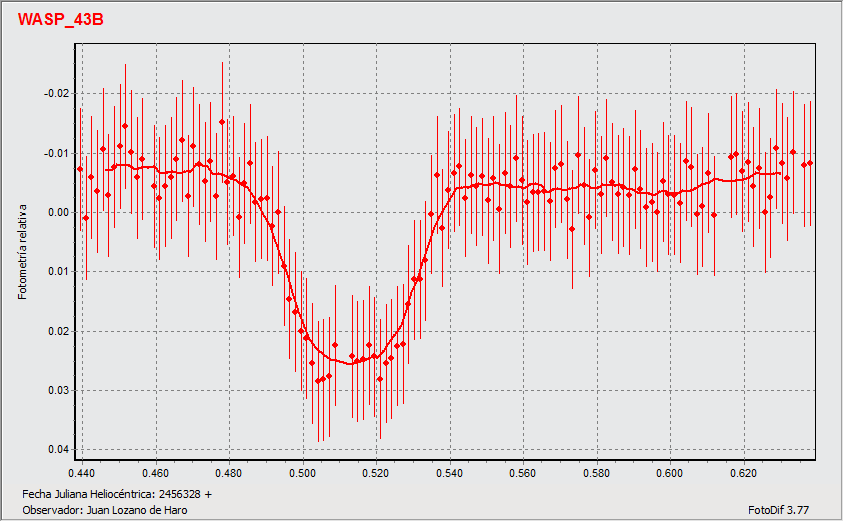

Intenté en otras ocasiones hacer curvas de luz complejas, pero esta vez me fui a lo seguro, un exo-planeta o (planeta extra-solar) bien grande que hiciera una curva de luz bastante pronunciada, para facilitar el procesado debido a que en estos días de invierno las chimeneas están a pleno rendimiento en perjuicio de la fotografía astronómica.
WASP-43B, es un planeta que órbita alrededor de una estrella joven y de poca masa (WASP-43), en la constelación de Sextante. Este planeta es denominado tipo Júpiter Caliente, ya que está muy cercano a la estrella y tiene una masa dos veces la de Júpiter y un radio igual a Júpiter. Este planeta se descubrió el 14 de abril de 2011.
Tiene un periodo orbital de unos 0.8 días (19.2) horas, la órbita más corta segunda vez detectada, sólo superado por WASP-19B. WASP-43B es el Júpiter caliente que tiene la órbita más estrecha conocida, fenómeno que probablemente se pueda explicar debido a la baja masa de su joven estrella anfitriona.
Adjunto la curva de luz obtenida, y pido por favor a los expertos en la materia consejo para que este trabajo no quede en vano y poderlo enviar a algún sitio como el ETD.
He intentado enviarlo, pero no me salen las curvas de luz, me sale esto:
http://var2.astro.cz/EN/obslog_detail.p ... 96&lang=en
Cualquier consejo o sugerencia será bienvenida.
Saludos, Juan.

Re: Wasp-43B
Hola Juan:
Enhorabuena por este trabajo. Has empezado y además, pisando fuerte. Esa curva tiene muy buena pinta, está perfectamente definida y con una dispersión bajísima. Una pregunta, como has sacado el radio del exoplaneta, has hecho algún cálculo para llegar ahi, o te aparece en la gráfica del ETD?
Un Saludo
Un Saludo

Re: Wasp-43B
Hola Juan.
Esa curva esta perfecta.
He consultado el ETD y no hay nada tuyo, creo que has enviado los datos como una estrella variable.
Tienes que entrar en este link: http://var2.astro.cz/ETD/protocol.php
Seleccionas el fichero que te da Fotodif, solo con la fecha juliana heliocémtrica y el valor diferencial.
Acuerdate de seleccionar "heliocentric" y le das a continuar, después introduces los datos y la imagen y lo salvas.
Si no te aclaras envíame el txt, la imagen, tus datos y yo te lo envío, luego te indico el link y para el próximo solo tienes que copiar y pegar.

Re: Wasp-43B
Pues los datos son muy buenos, tienes una precisión de 2,9 y te han dado un DQ = 2 , la curva está casi perfecta, felicidades Juan.JuanLozano escribió:http://var2.astro.cz/EN/tresca/transit- ... 1360234923

Re: Wasp-43B
La verdad es que la noche del 5 por aquí fue excepcional, decidí hacer la curva viendo el fondo de cielo que tenía, lástima que el exoplaneta estuviera tan bajo y molestaran las chimeneas vecinales, "en algunas tomas se emborronan las estrellas" si hubiera estado por el zenit, hubiera salido perfecta.
¿Por cierto que es eso de DQ?, disculpa mi ignorancia sobre el tema, pero como sabes soy bastante nuevo en la materia y tengo mucho que aprender.

Re: Wasp-43B
Hola Juan:
Ah amigo... es que wikipedia es muy recurrente pa estas cosas, jej. Con tu equipo se puede hacer eso y mucho más, incluso con telescopios de 60mm. Basta con aplicar algo de geometría (partiendo de la curva de luz) para hallar el radio del planeta, su distancia a la estrella y el grado de inclinación orbital. De hecho el ETD lleva implementado esos cálculos y te dan las estimaciones que en función de tu curva salen.
La verdad es que cuando lo leí me quedé a cuadros. Parece casi un sueño que, incluso con un 60mm, se pueda sacar la curva del exoplaneta y calcular sus parámetros orbitales.
Un Saludo
Un Saludo
Re: Wasp-43B
El DQ (Data Quality), es un índice del 1 al 5 donde el ETD clasifica el nivel de calidad de los datos que se envían. El 1 es la mejor calificación.JuanLozano escribió:
