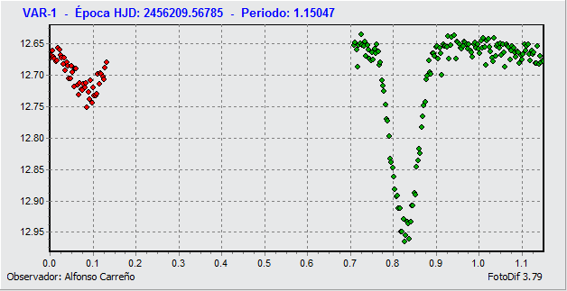

Pues nada, sigo con mi empeño en resolver una nueva variable que no esté catalogada y de momento con esta la cosa pinta bien, pues he comprobado las coordenadas en el AAVSO y no hay datos.
De momento no está terminada, pues tiene un período largo (1.15 días.). Con solo 2 noches, ya se puede apreciar el tipo de variable que puede ser, una Variable Eclipsante tipo EA con efecto de reflexión.
Son denominadas también algólidas. Se trata de binarias eclipsantes con componentes esféricas o ligeramente elípticas. En la curva de luz sin terminar ya podemos apreciar el inicio y el final de los 2 eclipses. Entre eclipses, el brillo permanece casi constante o únicamente varía ligeramente como consecuencia de efectos de reflexión, de una ligera elipticidad de las componentes o variaciones físicas. El mínimo que se aprecia al principio y que es el eclipse secundario puede ser muy poco profundo o incluso no visible, pero en esta EA se aprecia.
Bueno, todavía queda trabajo, por lo menos 10 noches más y tal vez después de tanto trabajo, la cosa se quede en nada o no, ya se verá.

Me gusta, me gusta........ eso tiene que ser muy bonito de hacer. A ver si me pongo un día, empezando por las que ya se sabe que son.
Suerte en tu lucha.

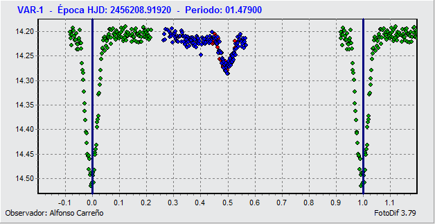

Pues parece que la curva ya se está forjando con 3 noches de datos, el período es de 1.47900, es decir, un día y medio. Me va a ser complicado terminarla, pues deberé de tener suerte para que las noches restantes no me coincidan con el mismo tramo.
La varíable es del tipo "Eclipsante tipo EA Clase espectral G8" y es superchula, en pocas palabras, esto es
¡¡¡ Superemocionante ¡¡¡

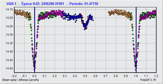

Ya queda poco para completarla, ahora tengo 5 noches de datos, con un poco de suerte la podré enviar al AAVSO la semana que viene.

Fantástico Alfonso. Curva de eclipsante tipo Algol clavada. Los dos mínimos son preciosos. Me están dando ganas de poner en marcha mi artillería para sacar cosas del sistema. Se parece mucho a otra eclipsante en la misma constelación, U Cassiopeiae.
