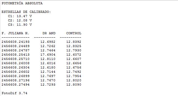

Como comentas, Alfonso, hemos subido datos particulares de horas determinadas. Como hago el procesado con Excel y Origin, aún no he encontrado un procedimiento para automatizar todas las medidas. Creo que Fotodif lo hace, incluso tiene la plantilla de la AAVSO. Lo que ocurre es que yo hago ajustes con hasta ocho estrellas y estimo la magnitud en el V. Fotodif hace solo fotometría diferencial. Si alguien sabe como calcular exactamente la magnitud relativa en el filtro V, bien calibrada para un número apreciable de estrellas y exportar toda esa lista de datos con el Fotodif, que lo explique, lo atenderé con gusto.

Cuando querais nos juntamos y os explico como enviar medidas con fotodif al AAVSO, es muy fácil y muy cómodo, de esta manera enviarías la curva completa.
En cuanto a calibrar con varias estrellas, no se si te refieres a esto, puedes calibrar la variable con tantas estrellas como quieras, la magnitud en V la saco del catálogo UCA4, pero la puedes sacar como quieras, mira uno de los emails que me enviaron desde el AAVSO:

Pues muchas gracias por la explicación Alfonso. Lo ideal sería coger cuantas más estrellas de calibración, mejor. Solemos tomar 7 u 8 y hacemos un ajuste hallando la magnitud instrumental. Sale prácticamente idéntico a Fotodif, salvo que éste se nota que posee un algoritmo interno en el que cuando hay algún punto que se va un poco de lo esperable lo elimina o hace un promedio, cosa que yo no hago. Quizá sea yo maniático, pero no me gusta que los programas tomen decisiones por su cuenta en lo que a cálculo se refiere.
Me parece muy interesante lo que comentas de los catálogos CMC14 y UCAC3 y la forma en que se calcula, lo desconocía por completo. Lo que sería interesante es ver si en esa tabla se puede incluir el error de la medida, aunque también tengo algoritmos para calcularlo. Realmente útil, Alfonso. Te voy a fichar para el equipo de variables!!, jeje. Gracias de nuevo por la explicación.
