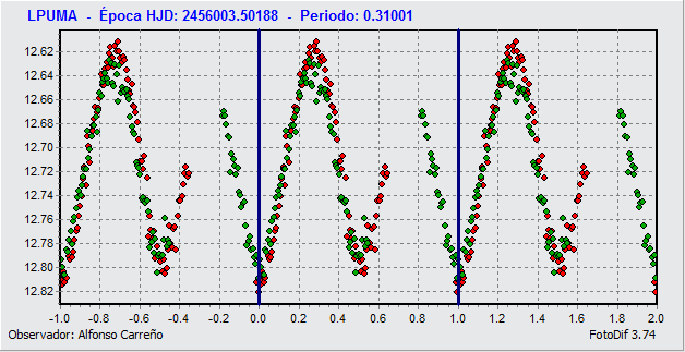

Pepe, te pongo esta variable para que entiendas mejor como funciona el Fotodif con el análisis del período.
Es otra que tengo sin terminar, LP UMa con un período también de 0.31 días (8 horas).
La primera noche, (los puntos rojos) empezé al principio del eclipse y terminé empezando el segundo (casi 5 horas).
La segunda noche, (los puntos verdes) empezé finalizando el segundo eclipse y terminé también al principio del segundo (5,15 horas)
Solo me falta la primera parte del segundo eclipse para calcular correctamente el período y tener la curva completa, que podrían tenerlo en una tercera noche.
Cuantas mas noches le meta a este tipo de variables mejor, con el Fotodif no voy a tener problemas, me las clasifica por colores y hace automáticamente todos los cálculos.

Alejandro, como mínimo hay que hacer 2 noches, (si la variable tiene un período corto), pero si es largo se necesitan mas noches. La curva no se falsea, fíjate en la imagen de LP Ursae Majoris, como no está terminada la curva del segundo eclipse.

Muy bien Alfonso, se ven perfectamente los dos eclipses. Se intuye para el caso del segundo, en el que faltan datos, como la pendiente es la misma. Proyectándolas dan un incremento igual de magnitud. Lo que es desde luego fantástico es que el crecimiento sea tan lineal y no convexo cerca del límite, es una fenomenología digna de estudio que seguro ya ha debido de haber hecho alguien por ahí. Lo que me mosquea es la forma en la que hace el Fotodip las cosas. Tendré que hablar personalmente con el programador. El programa me gusta mucho pero también lo odio mucho por las libertades que él solo se toma. Hablaremos.
