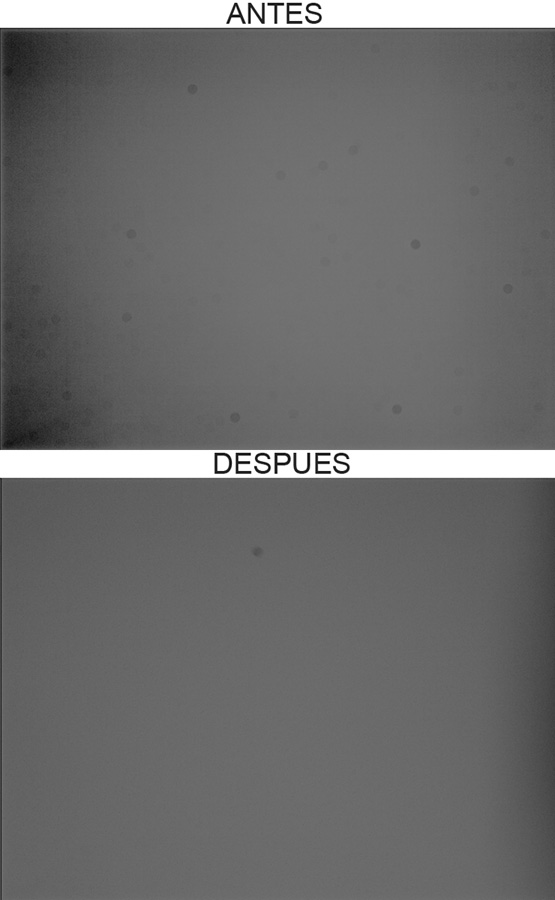

Para los que necesitan limpiar su CCD o CMOS, os pongo unos sencillos pasos para el proceso e imagen de un antes y después de la limpieza:
Consejos importantes: No tocar nunca los bastoncillos con los dedos, solo la varilla. Comprobar en un espejo que no hay agua ni humedad dentro de la perilla, soplando varias veces. Mojar el bastoncillo solo con una gota.
1. Con una perilla de las que venden en las farmacias, tamaño pequeño, soplar el CCD varias veces (cuantas mas mejor), para eliminar restos del polvo.
2. Con un bastoncillo de los oídos y mojado con alcohol isopropílico (dejar secar durante 1 minuto) pasarlo por el cristal del CCD , dando círculos.
3. Con un bastoncillo seco realizar el mismo proceso hasta que el cristal quede limpio. Realizar este proceso las veces que haga falta y siempre cambiando el bastoncillo las veces que sea necesario (cuantas mas mejor).
4. Soplar con la perilla para eliminar restos del bastoncillo o polvo.
Adjunto imagen del MasterFlat, antes y después de la limpieza, comprobareis que ha quedado una mota de polvo, pero el resultado es bastante satisfactorio.
P.D. La próxima vez utilizaré una lupa para que no se me escape ninguna mota de polvo.
Re: Limpieza CCD
La has girado o algo ? Porque esa mota de polvo no estaba antes o yo no la localizo. Y además el viñeteo parece haber cambiado.
Re: Limpieza CCD
Creo que si que esta girada 180º, el viñeteo ha cambiado porque la guía fuera de eje ahora queda en el otro lado y tengo que cambiarla porque me quita bastante luz. La mota de polvo es nueva y antes no estaba.
