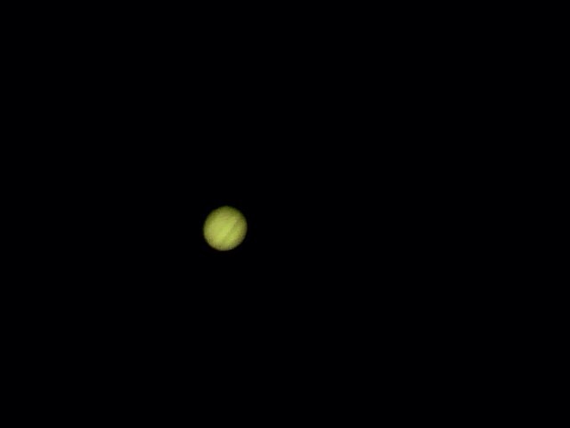

.....¿y en cuanto a planetas con que tele podria captar significativamente mejor los anillos de Saturno o los cinturones de Jupiter?
- Jupiter con mi tele y la webcam
- image.jpg (6.41 KiB) Visto 25345 veces
- Asi capto Saturno con mi tele y una webcam

Pero de 130 a 200mm, ¿hay un salto cualitativo tan importante?

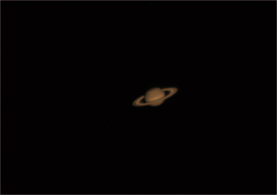

Quieres ver los anilos de Saturno, no ?. Esta foto la hice con un Newton 8" cuando empezaba. Para que veas si hay mucha diferencia
- 528538_2023018391886_761808738_n.jpg (22.58 KiB) Visto 25333 veces

Guau! Esto es otra cosa, se distingue hasta la division de cassini. Pero claro tu equipo de fotografia es mucho mejor, pero si realmente por el ocular se apreciaba con esa nitidezJansalex escribió:Quieres ver los anilos de Saturno, no ?. Esta foto la hice con un Newton 8" cuando empezaba. Para que veas si hay mucha diferencia
