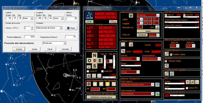

Alex, perdona que te lo pregunte, ¿ la posición del observatorio coincide en los 2 programas y en el mando ?

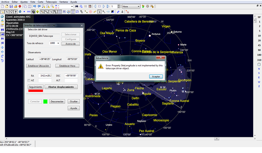

Alfonso, de perdón nada. Es más, eso fué una de las cosas que me escamó ayer. No no coincidían. En el panel del telescopio me salían las coordenadas de mi casa y en Eqmod tenía las de Higueruelas. Fué una de las primeras cosa que vi, pero cuando lo intentas cambiar, da el siguiente error ( esto lo acabo de reproducir con el simulador, pero es el mismo error )

Pues hay tienes el fallo.
Yo el sábado iré al CAAT, asi que si te llevas la montura y el ordenador seguro que lo arreglamos y ya verás como te clava los objetos.
