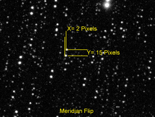

En cuanto al cambio de meridiano con el Pinpoint, a mí nunca me lo deja clavado en el mismo pixel, aunque con una montura como la EQ6 dudo mucho que lo haga, sería hilar muy fino.
Te paso la última imagen de cambio de meridiando utilizando el CCD Commander, para que veas la diferencia en pixeles de como deja la montura.
