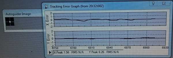

Periodo de rotación de 3,89 horas del planeta enano Haumea de mag 17,3 desde el CAAT utilizando el Meade 16" + reductor 3.3 + ST7 XME.
Haumea se encuentra mas allá de la orbita de Neptuno, en el cituron de Kúiper. Fue descubierto desde el Observatorio de Sierra Nevada en el 2003. De momento se conocen dos satélites de dicho planeta.
La rotación tan rápida de un planeta enano de casi 2000 kms de diámetro en uno de sus ejes hace pensar en una colisión para explicar dicha rotación.
Reseñar que se usó el Meade 16" + ST7 del CAAT. Un equipo que funcionó durante mas de 5 horas seguidas a la perfección guiando con gran precisión con la cámara de guiado de la ST7. Adjunto grafica de guiado.

Enhorabuena Enrique. Muy ben trabajo. Una gráfica de guiado espectacular. Y un pedrusco de mag 17 !
