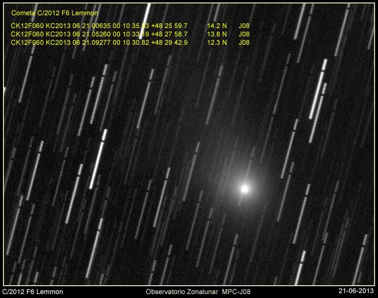

Anoche probé por primera vez poner el equipo en marcha en automático y un servidor durmiendo. El software que he utilizado es el que un futuro instalaremos en el CAAT para que se puedan utilizar los equipos en remoto.
La prueba realizada ha sido satisfactoria al 100%, el equipo ha apuntado al cometa, ha calibrado, ha generado sus ficheros de captura (3 horas) y después de finalizar, la montura se ha aparcado.
Una cosa que quería probar y que me está pasando últimamente con la montura, es que a una determinada altura, el autoguiado se me dispara y luego no es capaz de autoguiar, ya que la estrella de guiado se ha ido a tomar por saco. Con este software este problema se acaba, pues si el autoguiado se para o se desmadra, lo vuelve a recuperar y así ha sido. -clapp
Lo complicado de este software es configurarlo, pero una vez conseguido esto, crear una sesión es muy fácil, simplemente coges el planetario "The Sky" seleccionas el objeto y le dices el intervalo de tiempo que quieres capturarlo (tomas, tiempo de exposición, filtros, etc), el solo hace el resto.
Bueno, ya no me enrollo más, adjunto una animación del cometa para que veais el resultado.

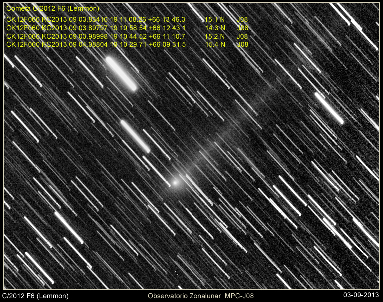

Este cometa ha cambiado bastante desde la última vez que lo capturé en Junio, está fantástico.
Captura y animación de anoche, limpiando mi alma contaminada por el poder del maligno.

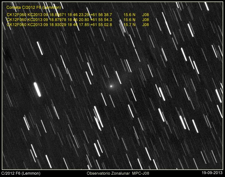

Otra captura de este cometa, la cola de estas noches de atrás tan apenas se aprecia.

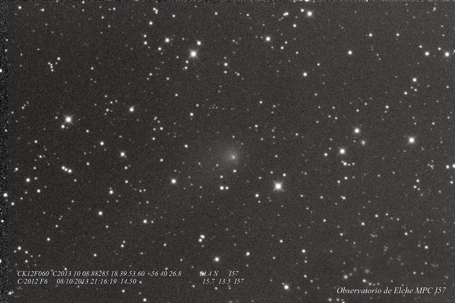

También me apunto al carro de los cometas.
La otra noche hice unas pruebas con el nuevo equipo y salió esto. Aun me queda mucho que hacer, para dejarlo fino, pero poco a poco van saliendo cosillas.

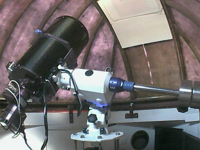

El equipo utilizado ha sido:
Telescopio: Orion Optics ODK 10"
CCD: Sbig ST8-XME con AO8
Montura NEQ6 modificada en Carcasa AR
Dejo una fotografía hecha con la WebCam que tengo en observatorio.
Aún tengo que hacer alguna prueba más, mejorar el contrapesado (poner otra pesa), afinar el software del enfocador y especializarme en este tipo de monturas para estos menesteres.
Por cierto ¿se pone la cámara a 0 grados en los cielos del Este o en los del oeste?, o ¿esto da igual?... ¿hay alguna forma de hacer que todas las fotografías que se obtengan aparezcan con los mismos grados aunque cambie el meridiano? Hacer fotografía científica con una montura ecuatorial es un poco más difícil, por no decir otra cosa.... me está costando bastante dejarlo todo fino, no sabéis las veces que me he acordado de vosotros cuando me decíais que la montura de horquilla del LX200 es ideal para todo esto. La verdad es que antes era todo más fácil.
