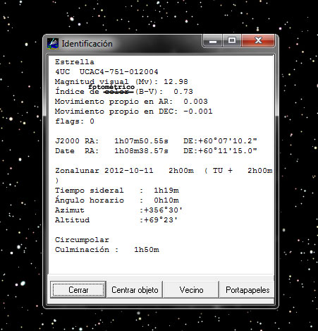

Gon, yo acabo de instalarme el UCA4 y es una pasada.
En cuanto a utilizarlos, yo tengo instalados tres al mismo tiempo con el Cartes du Ciel, el USNOA2.0, el GSC y ahora el UCA4. Solamente hay que instalarlos. Yo tengo todos los ficheros convertidos a ese formato, asi que si quieres la próxima vez que nos veamos te los paso, pues ocupan bastantes gigas.
El GSC lo utilizo para apuntar a Exoplanetas, el USNOA2.0 para resolver piedras con el Astrométrica y ahora el UCA4 (antes el USNOA2.0), para saber que estrellas variables estoy descubriendo.
Nota: No hay mejor penitencia, que tener catálogos de estrellas monocromas, instalados en tu máquina pecadora.

zonalunar escribió: Nota: No hay mejor penitencia, que tener catálogos de estrellas monocromas, instalados en tu máquina pecadora.
Te refieres a catálogos de esos que te dan la magnitud para cada colorín ??? No se muy bien qué se refieren, como el color no existe, deben andar algo anticuados.
Y por qué usas uno para pedruscos y otro para fotometría y otro para variables ?
Re: Catálogo UCAC4 del USNO
Debería de indicar, índice fotométrico en las bandas V y B, es una errata del redactor. Algún pecador americano se le ha ido
la mano y ha blasfemado al redactar el texto. -mf_popeanim
Para exoplanetas, el GSC es el que mejor va, pues la tabla que tengo vienen casi el 90% de los descubiertos, referenciado con ese catálogo.
El Astrométrica funciona muy bien con el USNOA2.0 y por eso lo utilizo para resolver pedruscos.
En cuanto a las variables, si quiero descubrir alguna, tengo que irme por encima de magnitud 14 y el UCAC4 creo que llega hasta 17 o más y los otros no.

Hola compañeros:
No taches Alfonso, jej, está bien. Lo que ponen es el índice de color, es el resultado de restar la magnitud extraída en banda B y en el V. Sirve para calcular el tipo espectral de la estrella, comparándola con una tabla consigues saber si el indice B-V es coincidente. En tal caso sabrás a que temperatura está y el tipo espectral aproximado. Es como hacer espectroscopía para pobres...algo así.
