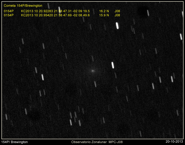

hola alfonso que tal..?me gustaria hacerte una pregunta haber si me puedes aclarar...si en un mismo campo hay un cometa por ejemplo y un asteroide con distintos tiempos de exposicion.si intento hacer un time lapse de uno de ellos ,uno de los dos se vera como una raya y el otro como un punto no?.espero haberme explicado bien..un saludo alfonso
Re: Cometa 154/Brewington
maiapleyades escribió:hola alfonso que tal..?me gustaria hacerte una pregunta haber si me puedes aclarar...si en un mismo campo hay un cometa por ejemplo y un asteroide con distintos tiempos de exposicion.si intento hacer un time lapse de uno de ellos ,uno de los dos se vera como una raya y el otro como un punto no?.espero haberme explicado bien..un saludo alfonso
Si la animación la creas tomando de referencia cualquier estrella, los movimientos de los 2 objetos se verían perfectos. Yo la animación la creo con Maxim DL y alineo las imágenes tomando de referencia una estrella, si hay varios objetos se aprecia el movimiento de todos perfectamente.

Hola maiapleyades:
Efectivamente, y como te ha referido Alfonso, si alineas las tomas con una estrella en el procesado de un vídeo supuesto, verás como cualquier objeto que esté en movimiento se desplaza. No obstante, planteas un supuesto caso en el que las tomas hubiese un cometa y un asteroide.
Para que en cada toma cada objeto en movimiento aparezca como un "punto", deberás tomar como referencia 2 parámetros: la velocidad aparente que lleva el cometa y el asteroide, y la resolución de tu sistema óptico. Es decir, si tengo un cometa que se desplaza a 0.3''/min y supongamos que ese supuesto asteroide también se desplaza a esa velocidad aparente , teniendo en cuenta la resolución de tu sistema óptico que vamos a poner que sea de 1''/pixel, cada toma individual que configura posteriormente el vídeo no deberá exceder los 3 minutos de exposición. Si las velocidades del cometa y el asteroide fuesen distintas deberías tener tiempos de exposición diferentes para cada caso, y luego proceder a crear dos vídeos.
