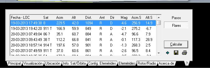

Con "Orbitrón" puedes configurar la efemérides en manual y poner desde que día quieres que te muestre las coordenadas de los satélites, Iridium, ISS ..ect y las pasadas que han realizado y hora de los pases.

Lo he instalado y he configurado las efemérides. Sobre esa hora desde mi posición tenía el Iridium 63 a la vista, pero en coordenadas contrarias al NW y yo estaba apuntando al SE. Seguiré investigando, pues me sale también el Iridium 46 en esa zona.
