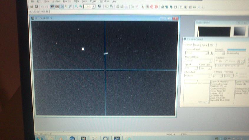

En mi vida me las había visto así, con todo un experto en pedruscos como el gran Alfonso sudando tinta china, -sweatdrop Actualizando cada 5 min los parámetros orbitales desde el MPC. (bendito internet en el CAAT) Comparando posiciones en dos planetarios diferentes. Haciendo tomas y más tomas. Cambiando de apuntado a cada toma, y .....
El asteroide sin aparecer, iba tan rápido que cuando el telescopio llegaba a la posición ya había pasado. Más de una hora y 500 fotogramas sin dar con él. -frustrated
Hasta que -lighten me acordé de mi primo el cazador -hunter , "si quieres darle a algo rápido apunta delante de él".
Y así fué como por fin lo cazamos , como a los conejos. Apuntamos el CDK más adelante de dónde se suponía que estaba y en función de su trayectoria estimada , y al cabo de tres tomas de 2 " apareció, POR FIN (a la de 514) pero con una velocidad endemoniada. A las cuatro tomas ya estaba fuera de campo ( la SBIG ST7 no tiene un gran chip) Y vuelta a empezar, apuntar más alante. Hasta que lo tuvimos en una posición buena. Entonces la Paramount mostró sus bondades y como un Ferrari se puso a toda velocidad a seguir al asteroide, pasando de las estrellas y de la velocidad sideral.
Las estrellas aparecían y desaparecían apenas sin dejar trazo entre toma y toma. Fué sinceramente fantástico vivir ése momento tan especial en el CAAT. -good .

Imagenes de los mejores momentos..
Empezando con "la caza"
CAZADO -thumbup
Saludos Vte+

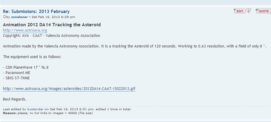

Bueno, ayer envié el video al TRAPOD. Ahora tengo mas claro que me tienen en una lista negra, debido al incidente con el Truño-Apod de Orión. Demuestran una vez más, lo democráticos que son estos yankis de pacotilla.
Y si no me creeis, os paso los links con las pruebas.
Nuestro video, ya lo teneis al principio del post y ahora los restantes:
Galería seleccionada por los señores del TRAPOD, con los mejores videos del paso del asteroide 2012 DA14:
http://asterisk.apod.com/viewtopic.php?f=29&t=30740
APOD de hoy mismo. Felicito a Daniel por este gran trabajo.
http://apod.nasa.gov/apod/ap130217.html
Esto es lo mejor, el post que envié con la animación. Lo editan y lo dejan como un link. Si os fijais en la última línea, donde pone Reason "Motivo" , dicen que el enlace directo ocupa mas de 400Kb y no está permitido superarlo. Bueno, es un link directo a nuestra web, por lo que a ellos en su servidor no le ocupa espacio. No voy ahora a explicar mas cosas con las normas y proceder de los foros.
Juzgad vosotros mismos, a lo mejor a mí se me ha ido la olla. -816
