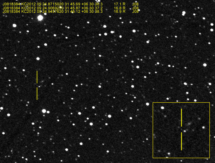

El proceso es muy sencillo, solamente hay que unir todas las tomas alineadas y calibradas, para crear un video, es lo que suelo hacer yo. Seguidamente con paciencia y tranquilidad, observar el video con bucle indefinido, comprobando si algún puntito se mueve.
A mi me funciona y aunque no es descubierto ninguno, he podido comprobar en algunos videos, que algunos puntitos se movían, aunque mas tarde he podido comprobar que eran pedruscos ya catalogados.

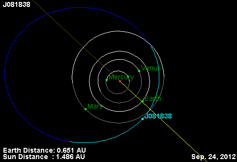

Esta captura que os adjunto es una prueba de ello, es de hace 2 noches, cuando calculaba la curva del exoplaneta WASP-2 y de momento en esta zona del cielo (según el MPC) no hay ninguna piedra catalogada, aunque se necesitan 2 noches de observaciones (mínimo) para que te asignen un numerito y según el tiempo que hace va a ser imposible. -banghead
La órbita no es la correcta, se necesitan mas observaciones para calcularla exacta y el número (J0818384) se lo he asignado yo para poder enviarlo al MPC.
